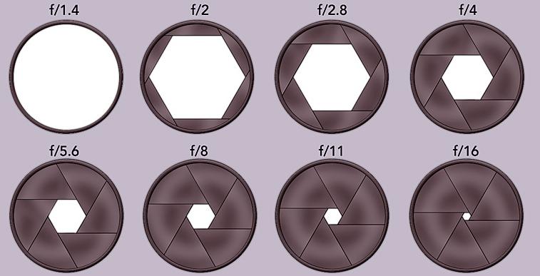

Objektiflerdeki bıçaklar diyafram aralığını belirlemeye yarıyor. bu da içeriye giren ışık, net alan derinliği gibi şeyleri kontrol etmemizi sağlıyor.
Bıçak sayısı da ne kadar fazla olursa ışığın geçtiği yer o kadar daireselleşiyor.
Kafada netleşmesi açısından şu resimler yardımcı olur diye düşünüyorum
