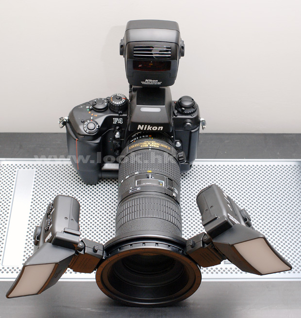

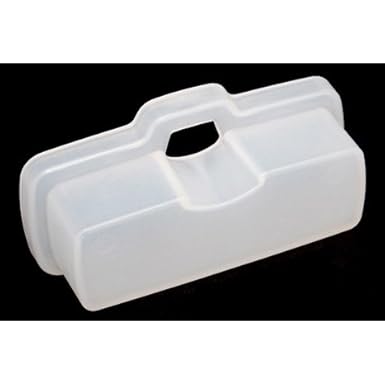

Doğan Nisan 16, 2014 gönderildi Yazar Nisan 16, 2014 gönderildi Mehmet hocam, R1C1 setin içinden çıkan flaşların önüne takılan kitapçığında ışığı yönlendirmede kullanılır diye yazdığı ekteki fotoğraftaki diffuser tarzı aparat ışığı yumuşatmada nasıl acaba? çiçek böcek vs çekimlerinde bir avantaj yada dezavantaj sağlıyor mu?R1C1 flaşlarının önüne Diffuser takmak lazım ışık bazen parlak yüzeylerde sıkıntı yaratıyor.Ayrıca R1C1 çekimlerinde arkaplan bazen simsiyah olabiliyor buna da bir çözüm olabilir mi acaba? Alıntı
Nikontürk Nisan 16, 2014 gönderildi Nisan 16, 2014 gönderildi Şimdi Doğan hocam, sözkonusu diffüzerleri bir kaç kez denedim ama çok da gerekli bulmadım, benim için bir miktar parlama çok önemli değildi. Bu diffüzörler bildiğin gibi yansıma metodunu kullanıyor, bu da ışığın gücünün bir miktar azalmasına yol açıyor. Bunlarla çalışırken i-TTL bile olsa flaş telafisiyle artıya doğru biraz güç yükseltmekte fayda var.Ancak:Yaptığınız çekim hiçbir şekilde parlama kaldıracak bir iş değilse o zaman başka alternatifler de var. Bunun gibi mesela:Bir tür polarize filtre gibi düşün, mantık aynı. Ancak sonuçlarının çok daha iyi olduğunu şu örnekten anlayabiliyoruz:R1C1'in yanında verilen diffüzerlerin piyasada alternatif tipleri de mevcut. Bunlar orjinali gibi yönlendirme yapmıyor, daha çok standart flaşlara takılan diffüzörlere benziyorlar:Bir de şunu söylemek isterim: Yüklediğin örnek karede diffüzörlerin montaj şekli farklı. Benim bildiğim orjinal diffüzörler bu şekilde monte ediliyorlar:Senin yüklediğin karedeki gibi kullanırsak objenin etrafında gölge olma riski bi hayli artar gibime geliyor.Arka planın simsiyah olmasının nedeni kullanılan yüksek diyaframdır. öğlen güneşi altında bile bu böyle olur. Bunun için kutu içeriğinde bulunan beyaz plex camı objenin arka tarafına tutabilirsin. Alıntı
