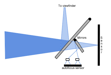

SLR makinelerde FAZ ALGILAMA denilen AF modülü iÇinde ayırıcı mercekler kullanılan yukarıdaki şekilde görülen sistemler mevcuttur. Burada lensten gelen ışık 45 derece aÇılı aynada 2 yol izler.
1-) Aynadan yukarıdaki pentaprizmaya yansıtılıp, oradan da vizör aracılığıyla bize ulaşır. Ayrıca bazı kamera markalarında yukarı giden ışık pozometrik ölÇümleri yapan algılayıcılara iletilir.
2-) Aynanın ortasında şeffaf bir kısımdan geÇen ışık, aşağıdaki şekilde görülen AF modülünün iÇine başka bir aÇılı ayna ile yansıtılır.
Işığın izlediği 2 farklı yol aşağıdaki şekilde gösterilmiştir.

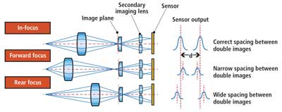

Bundan sonrası karmaşık hesaplamalar ve algoritmalar kullanılır. Lensten geÇerek gelen görüntüye ait bilgilerden 2 tane görüntü üretilir. Bir satır okuma algılayıcısı ile bu 2 görüntü arasındaki uzaklık ölÇülerek netlik yapılmayan kısım algılanır. Netlik yapılan odak, görüntünün kaydedildiği sensörün önüne düşüyorsa netlik olması gerekenden biraz öne yapılmış olup buna Front Focus denir. Netlik yapılan odak, görüntünün kaydedildiği sensörün arkasında kalırsa, netlik olması gerekenden biraz arkaya yapılmış olup buna da Rear Focus denir. Peki kameranız cismin önüne mi yoksa arkasına mı netlik yapıldığını ve bu durumda ne yapacağını nasıl anlar? İkiye bölünen görüntüler arasındaki mesafe olması gerekenden daha dar (Front Focus) veya geniş ise (Rear Focus) AF sistemi; doğru netliğin yapılması iÇin lensin hangi yönde ve ne kadar döndürülmesi gerektiğini Çok kısa sürede hesaplayarak lensi gerektiği kadar hareket ettirir. Hesaplama işlemi son derece hızlı gerÇekleştirilir. Faz Algılayarak netlik yapan sistemin mantıksal olarak anlatımı aşağıdaki şekildedir.
Not: Front Focus ve Rear focus bakımından problemli bir kamera ile Çekilen fotoğraflar aşağıdaki gibi Çıkmayacaktır. Sadece daha kolay anlaşılması iÇin şekilsel olarak bu şekilde ifade edilmiştir.
