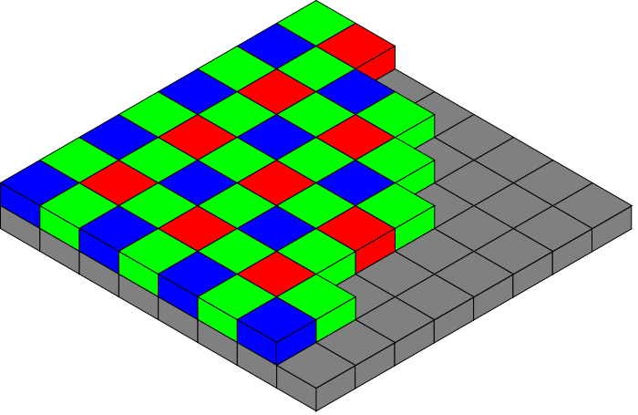

(802) Renkli matriks tabaka CCD algılayıcısının (804) üstüne ince bir tabaka halinde yerleştirilmiştir. Her bir diodun (806) üstünde renkleri yakalayan bir filtre vardır (808). Bu filtre ışık demetini (810) filtre eder. Bu tipik Bayer dizilimi, birÇok dijital makine ve aygıt iÇin kullanılmaktadır.

Burada CCD ve JEFT LBCAST algılayıcı arasındaki fark anlatılmaktadır. Dijital kameralara algılayıcılar yerleştirilmeye başlandığından bu yana KIRMIZI, YEŞİL ve MAVİ renge aynı anda ve eşit miktarda erişim CCD’de maalesef mümkün değildir. Çünkü renkleri yakalayan hücrelerin yerleşim mimarisi gereği bu imkansızdır. Aşağıdaki şekilde bir CCD algılayıcıdaki renk yakalama hücrelerinin dizilimi görülmektedir. Buraya dikkat; KIRMIZI rengi tespit eden hücrenin etrafında 4 YEŞİL ve 4 MAVİ renk tespit hücresi, MAVİ rengi tespit eden hücrenin etrafında 4 KIRMIZI ve 4 YEŞİL renk tespit hücresi ama YEŞİL renk tespit eden hücrenin etrafında sadece 2 KIRMIZI ve 2 MAVİ renk tespit hücresi bulunmaktadır. Bu durumda kameranın mikro bilgisayarı, YEŞİL renk tespit hücresinin etrafındaki 2 KIRMIZI ve 2 MAVİ rengi tespit eden hücrelerin yokluğu nedeniyle YEŞİL rengi direkt olarak görememekte ve bunu interpolasyon denilen tekniğe göre hesaplamaktadır.

Hayır, şu anki yaygın CMOS sensörleri kullanan teknoloji ile renklerin % 100 sensörler tarafından doğru algılanması imkansızdır. Çünkü sensörün üzerindeki renk algılayan hücrelerin mimari dizilişi (Bayer dizilimi) gereği bu imkansız. Yukarıdaki yazıda hatırlayın; KIRMIZI rengi tespit eden hücrenin etrafında 4 YEŞİL ve 4 MAVİ renk tespit hücresi, MAVİ rengi tespit eden hücrenin etrafında 4 KIRMIZI ve 4 YEŞİL renk tespit hücresi ama YEŞİL renk tespit eden hücrenin etrafında sadece 2 KIRMIZI ve 2 MAVİ renk tespit hücresi bulunmaktadır. Bu durumda kameranın mikro bilgisayarı YEŞİL renk tespit hücresinin etrafındaki 2 KIRMIZI ve 2 MAVİ rengi tespit eden hücrelerin eksikliği nedeniyle YEŞİL rengi direkt olarak görememekte ve bunu interpolasyon denilen hesaplama tekniğine göre hesaplamaktadır.
Bu sadece işin renksel yönü. Birde olayın kontrast, doygunluk, aydınlanma ve gölgelerdeki detay zenginliği yönleri var. Bunların dijitalde olmadığından veya yeterli olmadığından bahsetmiştim.
